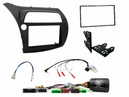

Así que quería actualizar el estéreo de mi coche a una unidad Joying 10.1" snapdragon. Leí mucho sobre lo que necesito y me conseguí un connects2 con un arnés para mi coche y un adaptador de antena Din. También conseguí un cable de conexión universal CTMULTILEAD.2. Tengo un modelo Euro hatchback.
La unidad funciona bien y la antena también parece funcionar, ya que puedo escuchar la radio y Spotify en la propia unidad.
El problema es que la pantalla del control del clima no se enciende y no veo señales de que los botones del volante funcionen.
Conecté el cable de conexión como se anuncia, key1-key1, key2-key2. La tierra ya está conectada en el arnés ISO, así que intenté conectarla a tierra directamente al chasis de la unidad principal y también en una parte metálica del coche sin éxito.
Leí sobre la necesidad de conectar los cables al coche en un orden específico, así que empecé con los conectores del volante y del control del clima y luego conecté la alimentación. Lo intenté varias veces, pero nunca conseguí que el control del clima o los botones del volante funcionaran. ¿Podría ser que mi unidad connects2 esté defectuosa? ¿O he hecho algo mal? He vuelto a comprobar los cables del multilead y parecen encajar bien. Todo funciona bien con la unidad principal original. Parece que recibo "advertencia de baja potencia de salida" en la unidad principal Joying cuando pulso los botones del volante, pero no sé si está relacionado.

¿Pediste un dispositivo Connects2? ¿La pequeña caja especial que se necesita para emular la pantalla de control del clima? Este también te ayuda a mapear los controles del volante en la unidad principal, así que supongo que lo tienes. ¿La pantalla funciona en absoluto?
Si lo tienes, debes comenzar conectando los conectores verdes y el gris más grande (alimentación) al final, por lo que he oído, pero no tuve ningún problema con un nuevo dispositivo Connects2, el primero que tuve estaba defectuoso.

Este es el que obtuve junto con un kit connects2 de BRL.se
Estoy contento hasta ahora y no veo que esté bloqueando mucho la ventilación. Sin embargo, la altura se puede ajustar.
El kit incluye la caja connects2 y un adaptador de antena para que pueda usar el cable de antena original. Con respecto a los cables, solo debe seguir las instrucciones de su unidad principal y el dispositivo connects2.
